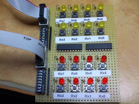

Dazu kam ebenfalls gefädelte Testplatine für 2 Ports mit aktiven LED's und per DIP-Schalter zuschaltbaren Tastern
Hits:	692
Größe:	77,1 KB
