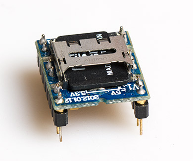

    Ich möchte hier mal das Soundmodul WTV020 etwas näher vorstellen. Das Modul gibt es schon eine ganze Weile auf dem Markt, ist aber offenbar vielen noch nicht bekannt denn ich werde immer wieder auf eine Alternative zu meinem älteren Projekt RN-Speak angeschrieben. RN-Speak wird ja nicht mehr angeboten das die dort verwendeten Sprachschaltkreise nicht mehr hergestellt werden.
    Eine gute sogar noch bessere Alternative ist wirklich dieses WTV020 Modul.
    Mit Hilfe dieses kleinen Modules lassen sich sehr einfach Sprachanweisungen, Musik oder andere Geräusche über ein beliebiges Controllerboard (aber auch per Tasten) ausgeben.
    Im Gegensatz zu RN-Speak werden bei diesem Modul die Sprachdateien ganz einfach auf einer Mikro
    SD-Karte gespeichert und in das Modul eingesteckt. Bis zu 512 Dateien dürfen auf einer maximal 1GB Speicherkarte abgelegt werden. Einzelne Dateien können wahlweise nur Wörter, Sätze oder ganze Musiktitel sein.
    Die Ansteuerung des Modules erfolgt ganz einfach über nur 3 beliebige Datenports! Ganz gezielt können beliebige Dateien in beliebiger Folge ausgesprochen werden.
    Es ist noch nicht mal ein Verstärker notwendig, an das Modul kann direkt ein Lautsprecher angeschlossen werden, was für Zimmerlautstärke gewöhnlich ausreicht.
    Die Möglichkeiten dieses Modules sind vielseitig, zum Beispiel die Ansage von Uhrzeit, Messwerten, Warnungen, Sirenengeräusche usw.
    Das Modul ist wirklich einfach zu Handhaben, ich habe mir mal die Mühe gemacht und eine deutsch Kurzanleitung sowie ein Beispielprogramm für RN-AVR-Universal geschrieben, ihr findet diese hier:
    Ein kleines Video welches die Funktion demonstriert hab ich auch gleich in den Roboternetz Youtube-Kanal gestellt:
    Der einzige Nachteil des Modules ist, das es wohl nur mit 1 und 2 GB Mikro-SD Karten zurecht kommt. Von der kapazität sind diese Karten völlig ausreichend, der nachteil besteht nur darin das diese nicht immer einfach erhältlich sind. Eine Bezugsquelle für Speicherkarte und Soundmodul wäre: http://www.shop.robotikhardware.de/s...roducts_id=287
    Ansonsten ein wirklich schönes Modul!
