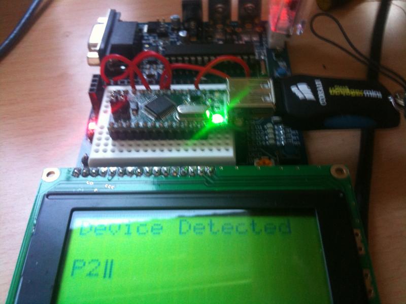

  3. USB-Stick an einem PSoC
    Heyho
    mit dem heutigem Beitrag möchte ich euch zeigen wie man einen USB-Stick an einen PSoC-Chip anschließt.
    Hierfür habe ich dieses Modul verwendet:
    http://de.rs-online.com/web/p/kommunikation/7080107/
    Dieses Modul wird über UART mit einer Baudrate von 9600 angesprochen. Um diese Baudrate zu erreichen habe ich den 24MHz Systemtakt des PSoCs 2x geteilt, einmal durch 14 und dann einmal durch 21. Danach muss man das Ergebniss nochmal durch 8 teilen um auf ...
