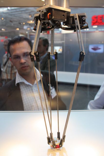

Das Umrechnen Servowinkel -> Impulslänge ist eine einfache lineare Zuordnung. Wenn du mir eine Formel für die Servowinkel lieferst, mach ich dir den Rest Very Happy
Nein mal im Ernst: Ich finde, dass bei dieser Bauart gerade die Ansteuerung der Witz an der Sache ist. Ohne diese ist es nur eine mechanische Spielerei, man kann sich an der immerwährenden Parallelität der bewegten Plattform freuen, aber wirklich nützlich ist das so nicht. Man kann nicht einmal eine lineare Bewegung der Plattform erzeugen. Ich würde deshalb wirklich gerne eine elegante Ansteuerung, verzeihung: Rückwärtskinematik für den Delta entwickeln.

radbruch hat folgendes geschrieben::
... Damit wären sicher auch sehr feinfühlige Bewegungen möglich (plotten/schreiben?), mit Servos kann mal eigentlich nur Positionen anfahren ohne dabei die Wege genau festzulegen...
Nun ja, du hast eine Position, die du anfahren willst, schickst diese an die Servos und ScHwUpS nimmt der Arm die Position ein. Die Kunst besteht meiner Meinung nach darin, eben diese Position "oft und flüssig" an die Steuerung weiterzugeben.
Wenn ich zwei entfernte Punkte ansteuern will und diese ohne errechnete Zwischenpunkte anfahre, dann ergeben sich mit Sicherheit unschöne Bewegungen.
Wenn ich aber eine steuerungstechnische Zwischenstufe einfüge, die mir aus meinen Ansteuerungspunkten zunächst eine Reihe von Zwischenpunkte errechnet, die ich so schnell als möglich anfahre, dann habe ich auch geschmeidige Bewegungen ohne Gezappel Smile
Eben diese Zwischenstufe muss realisieren können, wie schnell die Mechanik ist. Je weiter der Weg ist, desto höher muss sie diese Bahn auflösen können.

Mit lausig geteachten Positionen (zwei Stunden Arbeit, ich muss mir wohl ein kleines Tool schreiben) sieht das Ergebniss recht nett aus:
http://www.youtube.com/watch?v=QeY_KkZRlDc
Ehrlich, das Demo lief minutenlang ohne Probleme. Aber für das Filmchen musste ich ja unbedingt noch die Akkus laden. Naja, der Kater hat seinen Spass dabei.
Dass die Wiederholgenauigkeit der Billigservos ziemlich schlecht ist wußte ich schon seit den Dominosteinen. Ohne eine getrennte Wegmessung direkt an den Armen wird das wohl nichts werden.
"Hat schonmal jemand versucht einen Delta Robot selber zu bauen?" Ja, habe ich und das macht Spaß! *lol*

find ich super. wie hast du die Positionen geteacht? du hast doch gar keine Sensorik?!
Ich code Grad eine Ansteuerung, hier mein Stand der Dinge:
Leider fehlt noch alles, was kompliziert ist Silenced Silenced Silenced
' Alle Berechnungen gehen von Folgendem aus:
' Der Bot ist an einer Ebene befestigt, die parallel zur xy-Ebene liegt
' Der Arm 1 liegt in y-Richtung.
' Der Arm 2 liegt, von oben gesehen, 120° links gedreht (Negative y- und x-Richtung).
' Der Arm 3 liegt, von oben gesehen, 120° rechts gedreht (Negative y-, positive x-Richtung).
' Alle Werte für Längen, Abstände und Positionen werden in Nanometern (nm) angegeben!

Beitrag Verfasst am: 22.04.2009, 22:06 Antworten mit ZitatNach oben
Auf der Hannovermesse hat wohl Jemand meine/unsere Idee geklaut.
Generell war dieses Jahr deutlich mehr im Bereich Linearkinematik zu sehen.
Fast in jeder Halle stand ein Hexapod. Einer war sogar so klein dass er problemlos als Überrschsungsei-Extra daher kommen könnte..
Das Ding auf dem Bild konnte man selber steuern.. also jeden Servo einzeln.
Wird Zeit dass ich mir auch mal einen baue.
