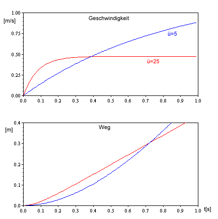

    Der Arbeitspunkt bei Höchstgeschwindigkeit sollte schon deutlich links von der max. Leistung liegen, sonst quält man den Motor zu sehr. Ich habe einmal die Beschleunigung bei einer Übersetzung von 5 nachgerechnet und mit der original Übersetzung 25 verglichen. Das Diagramm ist im Anhang zu sehen. Es dauert ca. 5s bis der Asuro mit der Übersetzung 5 auf die Höchstgeschwindigkeit von 1.27m/s kommt. Nach knapp 0.4s hat er die Geschwindigkeit des original Asuros erreicht und erst knapp über 0.7s bzw. nach 30cm hat er den original Asuro eingeholt. Auf einem engen Parcours bezweifle ich, dass der Asuro mit Übersetzung 5 da schneller ist.
    Mit 12V sieht es anders aus. Da ist das Leistungsgewicht auch mit dem Zusatzgewicht noch besser. Das hat schon Vorteile. Ich habe den Vorschlag mit dem X_Slot Tuning wegen des einfachen Umbaus gebracht. Wer es richtig rocken lassen will kann ja den X-Slot Tuning mit 12V laufen lassen. Allerdings muss man dafür einen stärkeren Treiber verwenden.
    Waste

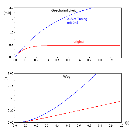

    15.05.2005
    734
    Hier ist das Beschleunigungsprofil, ist schon nicht schlecht. Die Höchstgeschwindigkeit von 2.47m/s wird nach ca. 2.5s erreicht. Eine noch bessere Beschleunigung auf den ersten 50cm wäre mit einer Übersetzung von 7.5, aber nur geringfügig. Eine Übersetzung von 10 wäre auf den ersten 50cm auch noch schneller als ü=5 und noch spritziger für kürzere Distanzen und auch noch stromsparender.
    Waste
    Miniaturansichten angehängter Grafiken Miniaturansichten angehängter Grafiken vergleich2__.png

    Hier noch deine gewünschten Diagramme. Vorsicht beim Vergleichen, der Maßstab ist nicht immer derselbe.
    Igarashi 2025-02 (Asuro) bei 4.5V:
    X-Slot Tuning bei 4.5V:
    Igarashi 2025-02 (Asuro) bei 12V:
    X-Slot Tuning bei 12V:
    Die Simulation geht davon aus, dass die Treiber den nötigen Strom liefern können und die Reifen ideal haften. In vielen Fällen ist die Beschleunigung größer als die Haftung der Reifen es in Wirklichkeit erlauben. Wahrscheinlich braucht es keine höhere Beschleunigung als 0.5g, weil da die Asuro Reifen vermutlich eh schon durchdrehen. Damit wäre der X-Slot Tuning bei 4.5V und ü=5 ideal. Die Beschleunigung ermittelt man übrigens durch Anlegen einer Tangente an die Geschwindigkeitskurve. Die Steigung entspricht der Beschleunigung.
    Eine Beschleunigung von 1g entspricht 9.8m/s²
    Andererseits wäre eine höhere Spannung gut wegen der Entkopplung der Versorgungsspannung des µC durch den 5V-Spannungsregler von der Motorversorgung. Wenn schon beim Hermann sein Asuro mit ü=5 der Prozessor resettet, dann passiert das mit dem X-Slot Tuning bei ü=5 um so mehr. Da hat eine höhere Akkuspannung mit 5V-Regler einen Vorteil, unter anderem bleibt auch die Auswertung des Liniensensors ungestört.
