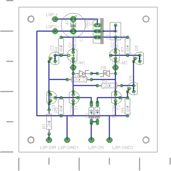

    @ Bernhard:
    Der Kollektorstrom steigt an der Stelle etwas an, weil V(in) auf Null geht und das bewirkt 2 Vorgänge: 1. Basisspannung von Q3 wird negativ und steuert durch und 2. der Kollektorstrom kann über R5 (der Motor) R8 und R6 in den Steuereingang "IN" fliessen.
    Das kann vermieden werden, wenn man den Richtungseingang auf Hi schaltet, nachdem man den Enable Eingang auf Lo gesetzt hat. Wenn diese Massnahme aber wegen eines Programmfehlers unterbleibt, passiert nichts. Der Strom ist sehr gering und zerstört nichts.
    Echte Freilaufdioden kann man nicht verwenden, weil die Stromrichtung durch den Motor wechselt. Freilaufdioden in dem Sinn, dass man die Induktionsspannung zur Versorgungsspannung hin ableitet, sind eine etwas unsaubere Lösung. Die Versorgungsspannung einer MC Schaltung möchte ich lieber freihalten von solchen Spannungsspitzen. In der Simulationsschaltung ist es noch nicht zu sehen, wohl aber im gezeigten Layout: Ich mache die Induktionsspitzen unschädlich, in dem ich parallel zum Motor 2 Zenerdioden antiseriell angeordnet habe.
    Schottky Dioden sind natürlich eine gute Lösung. Hast die Typenbezeichnung einer geeigneten Diode parat? Ich habe gerade vorrätige Germaniumdioden verwendet. Die Typenbezeichnung 1N4148, wie ich sie noch in den Schaltbildern stehen habe, ist nicht richtig.
    Eine Version für höhere Ströme mache ich, wenn ich eine brauche. Vielleicht möchtest du mir aber zuvor kommen .
    @ Mic:
    "kläglich gescheitert" würde ich das nicht nennen, eher "noch nicht ganz fertig geworden".
    Die Unterschiede in den Schaltskizzen hast du sicher schon genau angesehen. Ohne die die Widerstände in Serie zu den Pegelshifterdioden (LED, Zener, Referenzdioden, Shuntregler oder was auch immer) hast du dort keine definierte Spannung. Du brauchst einen gewissen Mindeststrom. Dieser legt die Kniespannung fest.
    Ob sich Leuchtdioden in dem Strom- und Spannungsbereich als Pegelshifter eignen, weiss ich nicht. Der Bereich liegt ausserhalb der für den Normalbetrieb vorgesehenen Spezifikationen, darum werden ihn möglicherweise die Kennlinien der Datenblätter nicht abdecken. Manche Vorwärtsreferenzdioden und Shuntregler sind aber für diesen Bereich vorgesehen und da habe ich in den Datenblättern Kennlinien gesehen, die zeigen, dass sie für den vorliegenden Zweck geeignet sind.
    Der dritte Punkt bei den Unterschieden ist, dass ich die Schaltung durch Rückkopplung als Kippschaltung konzipiert habe. Daher kommen die erstaunlich sauberen Rechteck - Kurven, selbst bei kontinuierlich variierender Steuerspannung. Das hält die Verlustleistung hübsch niedrig.

    als Schottkydioden könnte man z.B. BAT48 o.ä. verwenden. Dann müssten die npn-Transistoren auch garantiert sperren, wenn Enable auf Low ist.
    Germaniumdioden würde ich nicht verwenden, sind vergleichsweise schwer zu bekommen und haben eine recht flache Kennlinie.
    Grüße, Bernhard

    @ Schottky: Bat48 ist lt Datasheet gut, hab ich notiert.
    @ Germanium: waren vorhanden, Parameter sind für Ein und für Aus gut brauchbar, funktionieren in der Schaltung gut.

    Hallo vohopri,
    wenn ich das richtig sehe, ist das eine vereinfachte diskret aufgebaute H-Brücke. Mit vereinfacht meine ich: Nur Drehrichtungsumkehr , keine Geschwindigkeitsbeeinflussung durch PWM bzw. PLL .
    Wenn da Motoren - auch kleinere - angeschlossen werden, sollte man die Transistoren mit "schnellen" Dioden schützen, die parallel zur Basis-Emitterstrecke liegen (in Sperrichtung). Sonst lebt das wegen der Induktivitäten nur sehr kurzfristig.
    Sinnvoll wären hier (LowLevel)Mosfets, in denen die Diode - parallel zu Drain - Source - als sog. Bulkdiode bereits integriert ist.
    Auch sollte man so Endstufen für den max. Motorstrom auslegen, der wenig mit Leerlauf bzw. Nennstrom zu tun hat. Er ergibt sich aus dem Wicklungswiderstand und dem Widerstand an den Kollektoren (Bürsten/(Kohlen) und kann meist mit einem Ohmmeter im untersten Bereich ermittelt/abgeschätzt werden, wenn man die Welle langsam per Hand dreht. Auch für relativ kleine Motoren, die für niedrige Spannungen ausgelegt sind, können da die Anfahr/-Blockierströme leicht ein A überschreiten. Der BC557 verkraftet maximal 100mA, der 2N2222 immerhin 800mA, allerdings ist bei dem Strom die Restspannung U cE beträchtlich. Falls man bei pn-Transitoren bleibt, sollte man welche von z.B. Zetex nehmen, die z.T. für extrem niedrige Sättigungsspannungen ausgelegt sind. Ich hab damals meine ASURO Endstufe mit solchen umgebaut (auch hier dokumentiert), mit denen ich beim Anfahren fast 1 V an Verlust einsparen konnte.

    Die Transistoren werden, wie schon oben erwähnt, durch antiserielle Zenerdioden geschützt. Der Grund dafür steht
    auch weiter oben im Thread. Die Praktische Erprobung hat gezeigt, dass das gut funktioniert.
    An Transistoren verwende ich bc557 und bc238, weil sie gerade vorhanden waren. Welche Bauteiltypen in der
    Simulation verwendet wurden, hängt davon ab, was an Modellen schnell zu finden war. So läuft es nun mal in der
    Praxis ab. Jedenfalls schalten sie den vorhandenen Motor unter Last.
