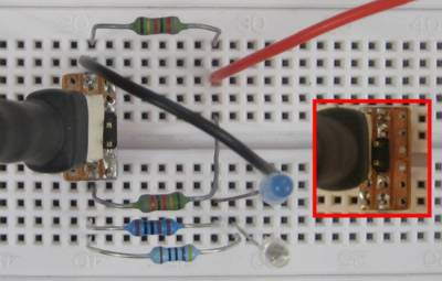

    Das Rezept
    Man benötigt:
    o) Einen Controller, eingestellt auf EXTCLK – externe Taktquelle
    o) Eine RS232, dazu ein geeignetes Kabel mit den Ausgängen TX und GND
    o) Zwei Widerstände, jeweils etwa 1 MΩ (bis 100 kΩ).
    Ersatzweise ein Poti entsprechender Größe und Einstellung als Spannungsteiler
    o) Eine LED (LED_CON) mit Vorwiderstand 1kΩ
    o) Evtl. eine zweite LED (LED_CLK) mit Vorwiderstand 1kΩ
    o) Steckbrett oder für einen festen Aufbau eine Lochrasterplatine
    o) Eine Datei mit lauter „U“. Erstellt z.B. mit Notepad ohne Zeilenumbruch,
    mit 200 Zeilen zu je 1024 Zeichen – alles grosse „U“ – ohne Zwischenräume etc.
    >>> Und ohne jeglichen Zeilenvorschub – Absatz und ähnliches.
    o) Ein Terminalprogramm, z.B. HyperTerminal
    Mit diesen Zutaten wird dieser Kuchen gebacken - ähhh -wird diese Schaltung aufgebaut :

    Aus Gründen der besseren Übersichtlichkeit wurde hier sowohl die Versorgung des Controllers als auch die Verschaltung mit dem Programmer weggelassen. Anmerkung: es gibt nur eine Leitung zwischen Fuseretter und Controller, GND ist nicht gesondert verbunden.
    Der Spannungsteiler wird aufgebaut wie dargestellt. Er hat im Wesentlichen die Funktion sowohl den Controller als auch den PC – bzw. dessen Schnittstellen-Schaltkreis zu schützen.
    ................ Bild
    ................Der Fuseretter.
    ................Rechts ist der zweipolige Anschluss eingeblendet, rechts oben ist die Leitung zum Controller.
    Arbeitsweise
    Die serielle Schnittstelle des Rechners wird an den Stecker der Schaltung gelegt. Der Controller wird mit dem Fuseretter nach Schaltbild verbunden und mit Spannung versorgt. Die vorbereitete Datei mit den vielen „U“ wird gesendet, Einstellung 8n1 – also 8 DataBit, no parity und 1 Stopbit, alles mit z.B. 28,8 kBaud – so hat es bei mir funktioniert. Die Schnittstelle sendet bei der oben genannten Einstellung über ca. 30 sek ein Rechtecksignal. Diese Zeit wird genutzt, um den Controller zurückzustellen. Dabei soll der Programmer auf möglichst langsamen Takt eingestellt werden. Wer ein Oszilloskop besitzt, kann sich das saubere Rechtecksignal ansehen. Evtl. muss die Datenübertragung mehrmals gestartet werden. Ein langsamerer Takt beim Senden der Datei als 28k8 ist nicht zu empfehlen. Bei 19k6 gab es bei mir bereits gelegentlich Probleme. Einen Test an einem USB-RS232-Adapter habe ich nicht durchgeführt.
    Wenn TX korrekt angeschlossen ist, leuchtet die LED_CON. Dies ist nicht bei der Leitung RX der Fall – damit ist die Sendeleitung eindeutig identifizierbar. Beim Senden von Daten über die Schnittstelle leuchtet die LED_CLK entsprechend dem Signalpegel – das ist wegen der schnellen Datenfolge mit dem Auge nicht sichtbar; allenfalls leuchtet die LED_CLK etwas weniger hell.
    Minimalisten können beide LEDs mit ihren Vorwiderständen weglassen – dann hat man mit zwei Widerständen und wenig Draht einen Fuseretter. Dann hat man aber keine Anzeige für die korrekte Leitung TX und auch nicht für die laufende oder nicht mehr laufende Datenübertragung. Ich sehe es sehr vorteilhaft an, dass beim Anstehen des Taktes (besser gesagt: beim Senden von „irgendetwas“) die LED_CLK leuchtet. Sehenswert ist die äußerst sparsame Schaltung.
