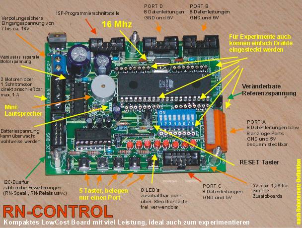

    Weil immer wieder mal nachgefragt wird, hier nochmal eine übersichtlichere Darstellung der Belegung der Steckklemmen auf RN-Control. Es ist zu empfehlen das Bild auszudrucken so da sman es beim Experimentieren immer griffbereit hat. Der Blick in den Schaltplan kann dann oft entfallen.
    Weitere Bilder auch in RN-Wissen: https://www.roboternetz.de/wissen/index.php/RN-Control
